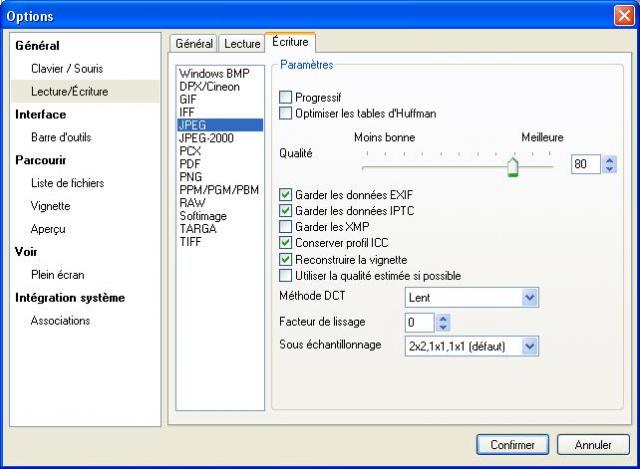

Le format JPEG est un format compressé qui a des options d'enregistrement. La plus connue est qu'on peut choisir son taux de compression
Je vous est fait une copie d'écran des options qui sont gérées par Xnview
Il suffit que le programme de visualisation de photos ne prenne pas en compte toutes les spécificités de JPEG pour que la photo ne s'affiche pas
je vous remet le lien sur xnview    http://www.clubic.com/telecharger-fiche9667-xnview.html
Ce n'est pas photoshop mais pour redimensionner ou pour modifier le contraste, ça va bien.
PAT60, teste avec Xnview pour voir si ton problème ne vient pas du format que photoshop utilise pas défaut, tu pourras régler les options ensuite
Attention, avec les formats compressés à chaque fois qu'on ouvre une image et qu'on l'enregistre, même sans rien modifier, on perd en détail mais on gagne en place.
