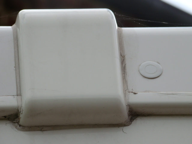

Il parait que le montage du toit avec la partie AV, sur certain ccar, a été mal effectué
Le contrôle consiste a faire un trou ou deux, un de chaque côté, pour voir si il n'y a pas eu d'infiltration et refaire un joint
Après ils mettent un bouchon, je ferais une photo plus tard, c'est très discret, il faut le savoir pour le voir

J'ai eu ce rappel et l'opération a été faite sur mon intégral 2011, cela consiste a faire un trou pour voir si il n'y a pas d'infiltration qui ont été constatées sur certains ccars ou le toit avait été mal monté ! ! ! !
Une fois la vérif faite, il remette un bouchon et c'est discret, voir photo jointe, le bouchon à droite du renfort

Je pense qu'il s'agit du même problème qu'a eu Pat. Super la photo qui m'a permis de comparer les deux CC, sur le mien on voit le joint beaucoup plus fin mais il est régulier partout.
