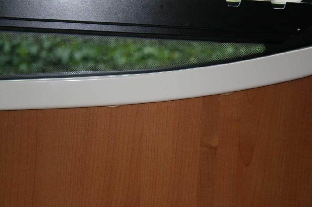

             J'ai constaté également des grincements coté droit au niveau de la vitre, j'ai réussi à traiter le problème qui vient du fait que l 'équerre alu de la périphérie ne plaque pas, si on appuie dessus assez fort on reproduit le phénomène. Etant en route provisoirement  j'ai fait des petites cales en plastique que j 'ai glissé entre le bois et l' alu et j'en  ai mis tous les 10 cm environ. J 'ai trouvé un profilé plastique ( chant pour menuiseries) que je vais modifier pour avoir un aspect final correct et avoir un calage continu sur la partie basse et AR de l 'encadrement.

Les cales provisoires font 2mm d'épaisseur, glisser un petit tournevis plat sous la cornière sans agresser le bois et inserrer les cales.
               Le profilé que j 'ai trouvé dans mes réserves fait 1, 5mm et devrait suffire, l'avantage de ce dernier c'est qu 'il a un petit rebord empêchant la cale de glisser à l 'intérieur. Sur le tien, la cornière fait-elle du bruit lorsque tu appuies dessus ? Ce qu 'il faut c'est la mettre en contrainte pour éviter le jeu et son mouvement par rapport à la caisse).
Si le plastique est un peu dur, coller du scotch "électrique" dessus pour le rendre plus mou en surface au niveau du contact.
J 'ai mis un peu de lubrifiant au silicone ( premier essai) qui n 'a pas été suffisant.
Je vais essayer de poser le profilé cet après midi pour l ' essai routier ce sera Jeudi lorsque que je partirai pour Annecy. Si ce n 'était pas OK j 'aurai la solution des cales actuelles en recours.

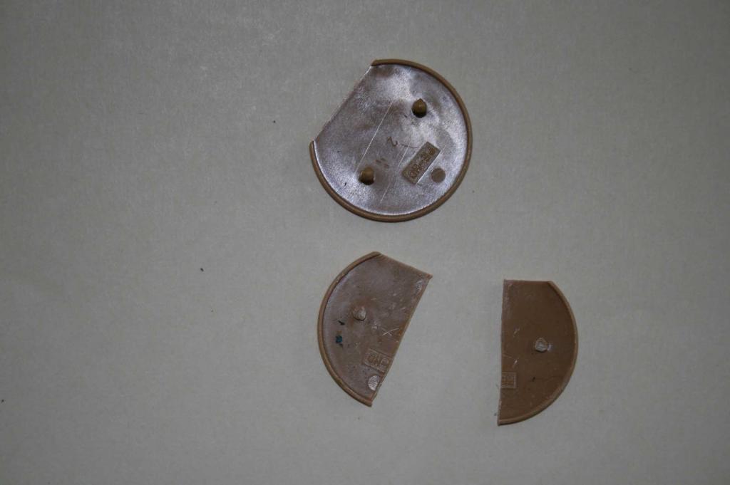

Merci Pat pour l 'info, pour ma part j 'ai essayé un profilé mais l 'aspect ne me plaisait pas, j 'ai donc coupé en 2 des caches vis ( épaisseur 2mm après avoir coupé  les tétons  1 /2 cache = 1 butée, j 'en ai mis 8 ( reste de caches de mon précédent CC après  modifs) tu en as plein qui sont cachées dans les coffres :
Ensuite une fois posées leur présence est plutôt discrète, et je vérifierai Jeudi l 'efficacité. c' est plus simple que de faire démonter, retoucher la découpe avec tous les risques que cela comporte.
J' enverrai les éléments à Mr Perrin après test routier.
