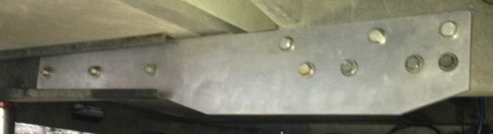

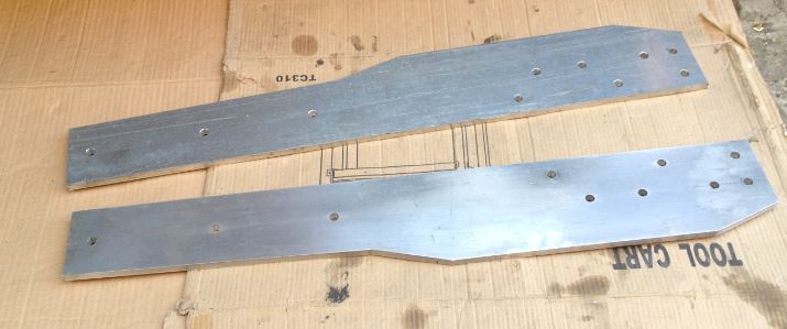

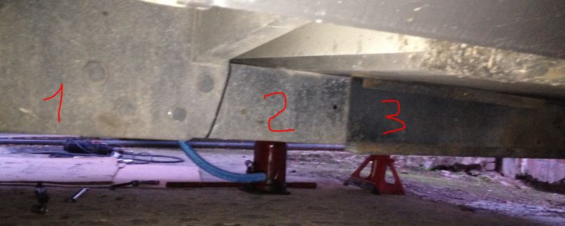

Remorque c'est aussi crochet et fixation
L’ancien propriétaire, que je qualifierais d'optimiste inconscient
Avait « greffé » les longerons de crochet (3) sur les rallonges de châssis d’origine (2)
Les rallonges d’origine étant prévues pour soutenir la soute, mais en aucun cas
Un crochet d’attelage.
La partie (2) reçoit le maximum d’effort et de contraintes et n’est pas dimensionnée pour ça (ep 2mm)
J’ai réalisé des renforts en aluminium 12mm d’épaisseur pour lier le châssis au crochet
8 kg pour ma tranquilité d'esprit
MessagePosté le: Mar 22 Avr 2014, 08:13    Sujet du message: REMORQUE Répondre en citant
Salut DJMX,
Tu as bien fait , c'est clair , tu n'as pas une petite charge derrière Okay Okay Okay
Comme toujours du superbe boulot Okay Okay
Bonne préparation
MessagePosté le: Mar 22 Avr 2014, 08:21    Sujet du message: REMORQUE Répondre en citant
Beau boulot, il est vrai que tu as l'atelier pas trop loin ! ! !
