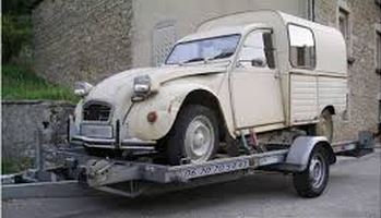

dans ton cas précis je te recommande une deuch bien française Okay Mr. Green Okay
les plus anciennes sont plus légères
spec 2ch 4;

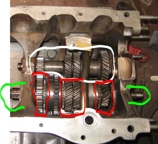

je vais essayer d’être simple ;
quand une voiture roule avec son moteur l'arbre primaire de la boite
est entraîné à une vitesse de rotation relative au régime moteur
est l’arbre secondaire à une vitesse relative a la vitesse de la voiture
les pignons non engagés tournent sur les arbres à des vitesses prévues
pour cette utilisation (normale)
quand tu tracte, le moteur et l'arbre primaire sont à l’arrêt
l'arbre secondaire tourne à la vitesse relative de la vitesse de tractage
la différence entre les deux arbres est  importante , jusqu’à 5.000 tr/MN
comparé à l'utilisation normale
les pignons tourne sur les arbres a des vitesses très importante est il y a un risque de
grippage ou d'usure prématurée
en blanc : abre secondaire entrainé en mode traction
en rouge : pignons entrainé par arbre secondaire
en vert ; arbre primaire fixe car moteur arreté
la mini utilise la même huile moteur/boite, 10w40
la deuch a deux huiles différentes. 80/90 - 10w40
je ne sais pas si j'ai été très clair , mais je me suis compris

non la deuch et la remorque c'est jouable à moins de 750 kg
j'aurai prefere la deuch au maroc pour le confort

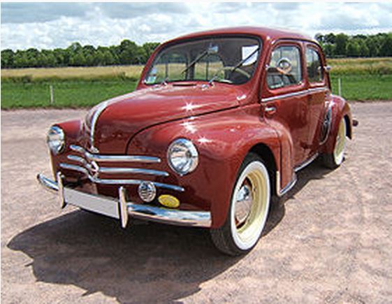

ou la 4cv de 580 à 610 kg
il faut chercher il y a des legere dans les anciennes

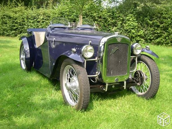

Sinon tu as ca et qui roule a 90 km/H et qui n'est pas trop lourd et 4 places sur une remorque.
Bonne soiree
http://www.leboncoin.fr/voitures/715224978.htm?ca=18_s
