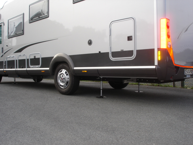

j'ai fait monter sur mon carthago 51qb des verins hydraulique de mis a niveau cette été chez:
EP Système
Jean Pierre Pélier
Grand Réseau
49800 ANDARD
0607329253
le résultat et super plus de soucie de cale, parfaite stabilité a étape, ne bouge plus même avec un fort vent,
mise en place rapide et automatique ou si on veut manuel du tableaux de bord pour vidanger les réservoir,
qui et un peut cher a achat mes vraiment top, un produit qui facilite la vie en camping car je ne suis pas déçu par cette achat
monté trés proprement par des personne compétente, je vous et mis une photo

Non ce sont des vérins hydrauliques .
En plus Jean Pierre est un mec hyper sympa et bien connu partout dans le monde du CC, particulièrement chez Carthago
MessagePosté le: Mer 10 Oct 2012, 13:24    Sujet du message: verins hydraulique de mise a niveaux Répondre en citant
desoler le message avant et partie tout seul,
bonjour jean-marc
oui il faut une pompes hydraulique qui et tres compact
le tout et donc pas volumineux pour un poids total avec les 4 verins de 50kg
le prix total posé pour un 4t5 et de 6900euro ces pas donner mes ces tres pratique
et facilite bien la vie en camping car moi j'en suis tres content,
je vait metre la photo ca pas marcher plus haut elle devait etre trop grand si je peut
bonne journée

MessagePosté le: Jeu 11 Oct 2012, 05:27    Sujet du message: VERINS HYDRAULIQUES POUR MISE A NIVEAU DE NOS CC Répondre en citant
salut a tous,
ces sur ca chiffre, mes fini la corvait des cales, madame qui rouspéte car ces pas de niveaux ca bouge eaux qui s'écoule mal dans l'évier,
la cale qui s'enfonce ou qu'on m'arrive pas a monté dessus, ces le prix de la tranquillité madame ne me crie plus dessus je suis un homme heureux lol,
et comme tu dit jean-marc ca laisse plus de temps pour les calin avec un camping-car bien stable.
bonne journée

Philippe, les vérins en position haut, que reste-t-il entre le sol et le socle de ceux-ci ?
Sont-ils escamotés ?
Le châssis des E LINE est relativement bas et il y à peu de place pour mettre le corps de ceux-ci, contrairement aux châssis IVECO et MAN ?
Carthago ne propose pas ce type de vérin pour le châssis AL-KO
MessagePosté le: Dim 21 Oct 2012, 18:45    Sujet du message: VERINS HYDRAULIQUES POUR MISE A NIVEAU DE NOS CC Répondre en citant
les verins relever il reste entre le sol et le socle 26cm  environ cela mes pas génant pour la route on me les voit presque pas et mon ce mes pas escamotable,
mes cela integre tres bien sur le chassis alko du carthago et la centrale rentre dans le pt cofre coté gauche ou on ne peut rien metre car il et tout petit,
tu peut appeler : il sera de donner tout les détail il et trés compétant et serieux
